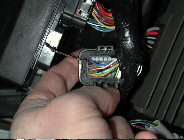

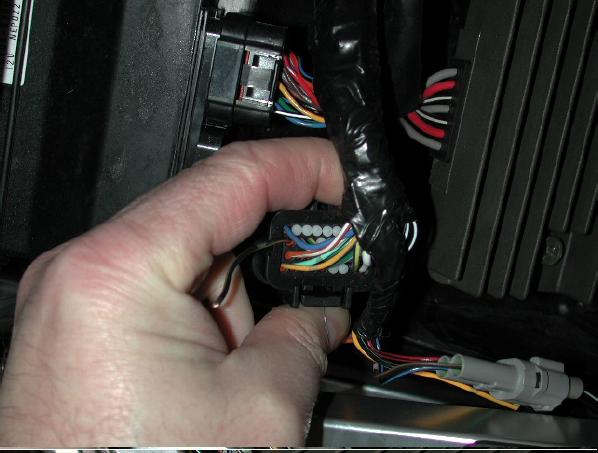

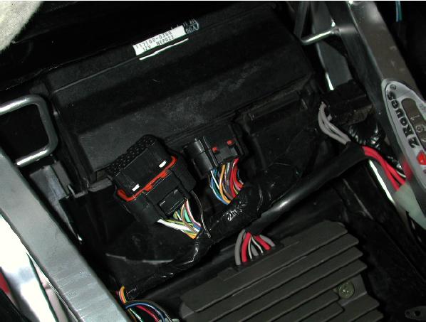

    2 : Le deuxième point se trouve au niveau du calculateur (sous la selle).Pour cela des photos valent
    mieux qu'un long discours…. (Il s'agit du fils NOIR/MARRON)
    - Le mieux est de le couper assez loin du connecteur afin de pouvoir le ressouder proprement si l'envie de
    revenir en 100cv était de mise.
    - Une fois coupé, un petit coup de scotch noir ou de gaine thermo. pour l'isoler et hop on le remet en place
    dans le faisceau et ni vu ni connu…
