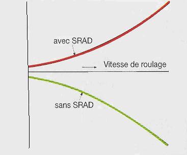

Les deux grandes prises d'air frontales alimentent une grande boîte à air (9, 1 litres) par deux conduits séparés qui intègrent des décanteurs d'eau. Ce système constitue une suralimentation naturelle, renforçant la pression d'air d'admission d'une valeur liée à la vitesse de déplacement de la moto. Ce système (SRAD pour Suzuki Ram Air Direct identique sur la GSX-R 750 et 600) est totalement intégré dans la gestion de l'injection d'essence. La boîte à air contient également un capteur qui va alimenter l'ECU avec l'information de température d'air admis.
Pression dans la boite en air en fonction de la vitesse de roulage.
